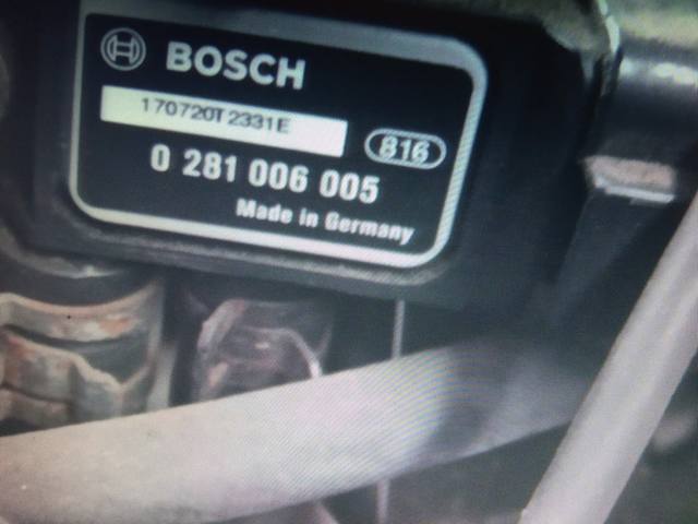

« Ответ #2 : 04.02.2019, 00:03:03 »
если около 80 то его тольок удалять либо менять.
еще так можно:

Если удалять как прошивается блок, просто затираются маски ошибок или имеено что то перпраграмируется, если удалить программно сажевик, то тогда я буду сдергивать фишки и ошибок не должно быть? и какие датчики отключают и какие отвечают за сажевик кроме коробки выше.
