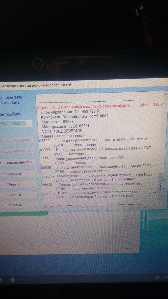

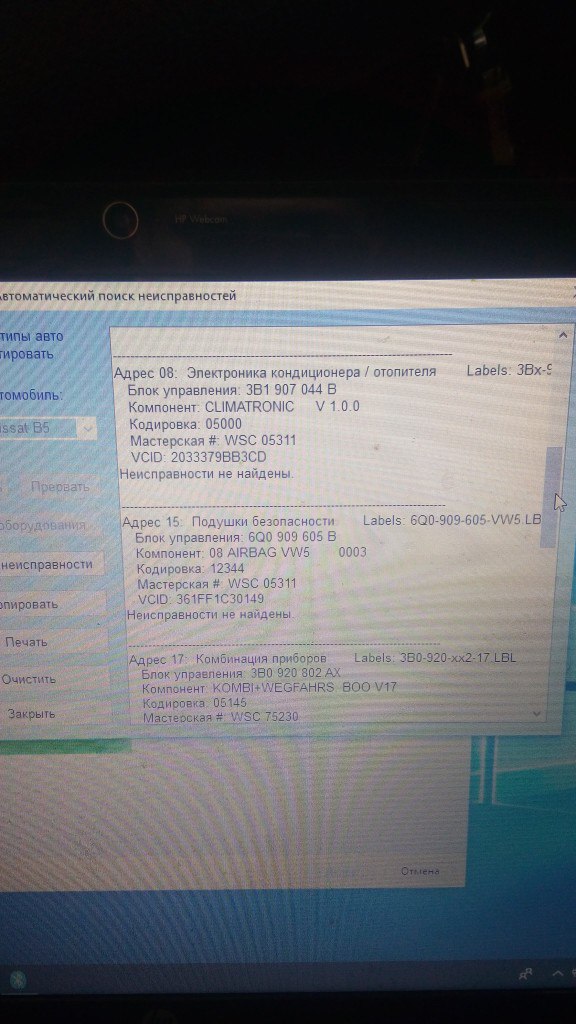

Пассат б5 1.9 tdi
Имеется проблема, началась недавно. В машину давно уже не лазили и косяков хватает. На днях приобрел шнур и протестил ошибки. В общем дело началось две недели назад. Один раз как то заглушил, потом только с раза 10 еле завелся. Потом целую неделю ездил, все нормально заводилась. Потом начала появляться новая проблема, при подачи газа когда уже нормальная тяга начинает дергаться, грешил на подушку двигателя. Недавно на днях ехал, тоже дал газу и начала дергаться, замигали лампочки абс и ручника и на ходу вырубилась, обратно завелась еле еле с раза 10. Потом обратно ездил все нормально. Сегодня ехал в гараж, на спящем включаю вторую и начинает дергаться без подачи газа, как будто на маленькой скорости включил повышенную, и в итоге уже особо не давая газ начинает дергаться. По итогу теперь не заводится. С мотором точно все в порядке. Может у кого была похожая проблема. Вот фотки диагностики. С блоком комфорта отдельная тема, там и так понятно что надо поднимать и паять. Интересно именно в чем проблема рывков? На холостых работала нормально.
 По ошибкам: 1.датчик температуры охлаждающей жидкости g62 - обрыв цепи (хотя никогда не грелась и температуру показывает нормально)
2. 01044 - неправильно кодирован блок управления  (Диагностический интерфейс шин данных.
3.ну и дальше одни ошибки по блоку комфорта.
Alex_k
Сообщений: 1570
Seat Altea 1.9TDI_BKC
Гомель
« Ответ #39 : 07.05.2018, 18:30:25 »
Пассат б5 1.9 tdi
Так поменяй датчик температуры, который стоит во фланце на ГБЦ. А показывает нормально, так как он "двойняшка", два в одном, один идёт на эбу двигла, второй на панель. Удали ошибки по всем блокам, покатайся пару дней, просканируй всю электронику и лог диагностики сюда. Ну и где твои фотки диагностики?

Alex_k
Сообщений: 1570
Гомель
« Ответ #41 : 08.05.2018, 18:38:42 »
В блоке комфорта ошибки могут быть из-за того, что в этом блоке дохнет КАН шина или где-то между блоками 19 и 46-м, на выводах по КАН шине окисленный контакт. В 19 блоке ошибка о не правильном кодировании из-за того, что мог кто-то поковырять кодировку или из-за отказа кан шины с 46 (комфорта) блоком. Надо зайти в 19 блок "кнопка "список оборудования" и сверить комплектацию по электронике. Для примера картинки ниже. Иногда наблюдаются глюки в данных блоках. Можно попробовать например поставить птичку в 69 (тягово-сцепное устройство) потом кнопку "сохранить" и  выйти из диагностики. Потом опять войти в это же блок в "список оборудования", убрать там в 69 блоке поставить птичку и сохранить и выйти из диагностики, выключить зажигания снять минут на пять клемму аккумулятора, потом её поставить на место, завести авто и проехать метров 100, чтобы погасли значки на панели, удалить ошибки в 19 блоке и посмотреть, появится ошибка о не правильной кодировке или нет.
